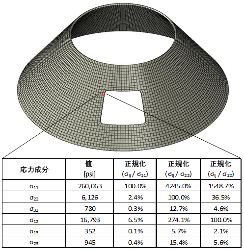

下図では、複合材料の円錐形のアクセス ドアの左上コーナー近くの外側サーフェス層内の点における応力状態を示しています。繊維の構成破損基準は、3 つの応力成分(σ11、σ12、σ13)によって異なります。さらに詳しく確認すると、横方向せん断応力(σ13)は、面内応力と比較して無視できる程度であることが分かります(たとえば、σ13 がσ11 の 0.1% のみ)。このことは、横方向応力が繊維破損にあまり影響しないことを示します。一方、母材の構成破損は、6 つすべての応力成分によって促進されます。面外応力の大きさ(σ33、σ13、σ23)と面内応力の大きさ(σ22、σ12)を比較すると、面外応力が母材の破損基準に大きな影響を与えることが分かります。構造の破損を正確に予測するには、母材破損を適切に捉える必要があります。これは、母材破損イベント後、母材構成の剛性が低減し、応力の再分配により繊維内の応力が増加するためです。
