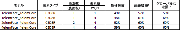

モデルは、サンドイッチ パネルの厚さ方向の要素数のみが異なり、各モデルの材料、要素タイプ、面内のメッシュ密度、および境界条件はまったく同じです。4 つの異なるレベルの厚さ方向のメッシュ密度を次に一覧表示します。4 つの各モデルは C3D8R 要素を使用します。

モデル
ASCA_EP1_1elemFace_1elemCore.inp
ASCA_EP1_1elemFace_4elemCore.inp
ASCA_EP1_2elemFace_4elemCore.inp
ASCA_EP1_4elemFace_4elemCore.inp

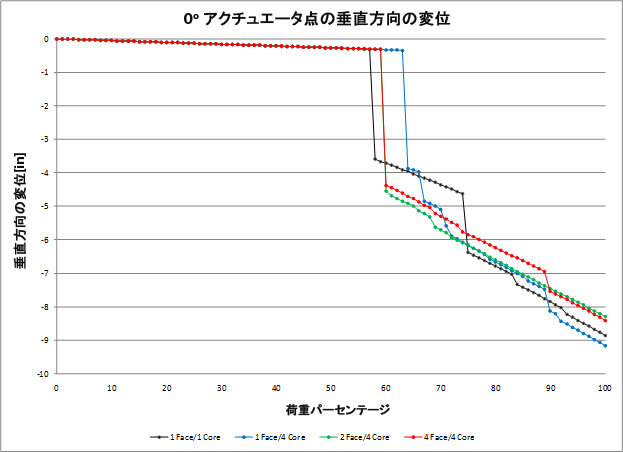

次の表は、4 つのモデルが予測する、各タイプの破損イベント時の荷重レベルを示します。次のプロットは、複合材料構造の全体的な垂直荷重-変位曲線を示します。
注:
  1. 荷重のパーセンテージは 0 ~ 100% の尺度
  2. グローバルな破損は、前に表示された荷重先頭の 0° 適用点の荷重-垂直方向変位曲線の大きな不連続性として定義される
メッシュ密度結果を比較することで、次の見識を得ることができます。
  1. 厚さ方向のメッシュ密度が増加すると、ローカルの母材破損と繊維破損の開始は、より高い荷重レベルで発生することが予測されます。
    積層の厚み方向の要素数を徐々に増加すると、モデルの横方向せん断剛性は、モデルの面内剛性よりも速く低減します。結果的に、厚さ方向のメッシュ密度が増加すると、モデルは面内の変形を犠牲にして横方向せん断変形の増加を示す傾向があります。この傾向の最終的な結果として、厚さ方向のメッシュ密度が増加すると、面内のピーク応力の大きさが低減する傾向があるため、ローカルの破損はより高い荷重レベルで発生することが予測されます。
  2. グローバルな破損は、メッシュ密度によってわずかに影響を受けます。
    厚さ方向のメッシュ密度が増加すると、母材破損と繊維破損両方の開始は遅延しますが、予測されるグローバルな構造破損は、厚さ方向のメッシュ密度によって大きな影響は受けません。この見識は、厚さ方向のメッシュ密度が増加すると、ローカルの破損開始からグローバルな構造破損への進展がより急速になることを示唆します。より高い密度のメッシュでは、ローカルの破損からグローバルな破損への進展がより急速になると予測するのは妥当です(上の表を参照)。高いメッシュ密度では、評価する破損基準のガウス積分点数が増加するため、結果的に構造の破損パスはより細かくなります。より細かい破損パスは、破損の進展を加速化するため、ローカルの破損からグローバルな破損により急速に進展します。
