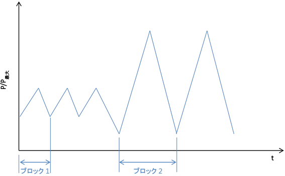

*BLOCK キーワードでは、指定された荷重ブロックに関する情報を入力します。このブロックは、あらゆる荷重履歴の基礎となります。REPEATS パラメータは、この特定のブロックが荷重履歴で適用される回数を指定します。この値が省略された場合は、既定値の 1 が使用されます。*BLOCK キーワードの直後には、一連の荷重とタイム スタンプがあります。各データ行は、疲労解析の最初のステップでで適用される最大負荷との比率、および荷重履歴内の対応する時間で構成されます。データ行は、このブロックの荷重履歴が閉じられるまで、必要に応じて何回も繰り返すことができます(つまり、同じ荷重率を達成し、ブロックの荷重履歴を繰り返すことが可能です)。*BLOCK キーワードは、荷重履歴全体を完全に定義するために、必要に応じて何回でも繰り返すことができます。
荷重履歴と対応するキーワードの例を、次に示します。
対応するキーワードは、次のようになります。
*FATIGUE, STEP=2
*BLOCK, REPEATS=3
0.1, 0.0
0.3, 0.01
0.1, 0.013
*BLOCK, REPEATS=2
0.05, 0.015
1.0, 0.025
0.05, 0.035
注: 荷重履歴の定義は近似化されますが、各ブロックの定義は、より大きなタイム スタンプで同じ荷重率を定義することで閉じられます。
