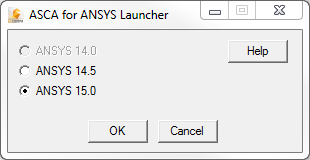

  1. 次に示す ASCA for ANSYS Launcher ツールを使用して、ANSYS Mechanical APDL を開きます。このツールは、ANSYS で Simulation Composite Analysis を実行するために必要な環境変数を使用して、ANSYS を起動します。
    このツールは Simulation Composite Analysis と一緒にインストールされ、デスクトップ ショートカットからアクセスできます。また、次のパスからもアクセスできます。
    %install_dir%\bin\ansys-compan-launcher.exe
