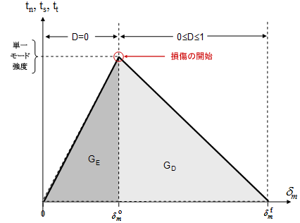

上図では、 は次の場合など損傷の開始時での有効な相対変位値 を示します。
を満たす場合など。 は、材料の剛性が完全にゼロにまで劣化した時の有効な相対変位値 を示します。 は、現在の時間以下の任意の時間 t に対して、現在までに材料が到達した有効な相対変位 の最大値を表します。 および は、材料特性の一部と見なされることに注意してください。
