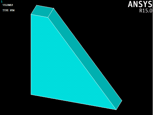

  4. 最初に、ビーム上部の荷重を分散するために使用するゴム製パッドのジオメトリを作成します。キーポイントを使用して、ミリメートル単位の体積を作成します。
  5. [Main Menu] > [Preprocessor] > [Modeling] > [Create] > [Keypoints] > [In Active CS]をクリックします。
  6. 表示されるダイアログ ボックスで、座標(2.5, 2.1, 0.0)にある最初のキーポイントに 1 という番号を付け、[Apply]をクリックします。
  7. 残りの 7 つのキーポイントに対して、この手順を繰り返します。
    • 2, (2.5, 2.1, 0.5)
    • 3, (0.0, 2.1, 0.5)
    • 4, (0.0, 2.1, 0.0)
    • 5, (0.5, 4.725, 0.0)
    • 6, (0.5, 4.725, 0.5)
    • 7, (0.0, 4.725, 0.5)
    • 8, (0.0, 4.725, 0.0)
    [OK]をクリックします。
  8. 次に、[Main Menu] > [Preprocessor] > [Modeling] > [Create] > [Volumes] > [Arbitrary] > [Through KPs]をクリックして、体積を作成します。
  9. 表示されるダイアログ ボックスで、1、2、3、4、5、6、7、8 と入力し、[OK]をクリックします。選択しているキーポイントのシーケンスは、適切な体積を作成する上で重要です。

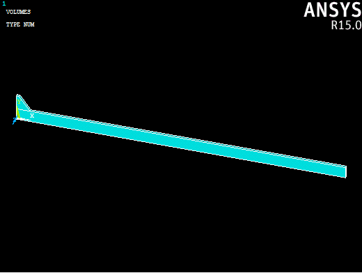

  10. 最後の手順として、ビームのジオメトリを作成できます。
  11. [Main Menu] > [Preprocessor] > [Modeling] > [Create] > [Volumes] > [Block] > [By Dimensions]をクリックします。
  12. 表示されるダイアログ ボックスで、次の値を入力し、[OK]をクリックします。
    • X1, X2 = 0, 60
    • Y1, Y2 = 0, 2.1
    • Z1, Z2 = 0, 0.5
