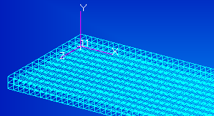

要素座標系を定義する
層および粘性断面の方向を設定するには、ローカル座標系を定義する必要があります。
動画を視聴するにはJavaScript を有効にしてください。
[Geometry]タブをクリックし、
[Create]
[Coord]
[3Point]
を指定します。
[Coord ID List]ボックスで、座標系名を
11
として、[Type]を
[Rectangular]
に設定します。
[Origin]を
[0 0 0]
、[Point on Axis 3]を
[0 0 1]
、[Point on Plane 1-3]を
[1 0 0]
に設定します。
[Apply]
をクリックします。
