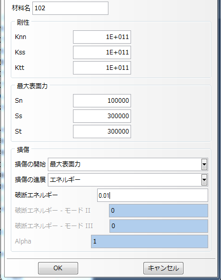

次の手順では、Create Cohesive Material プラグインを使用してユーザ材料を定義します。
- COMPOSIT ボタンをクリックし、表示されるダイアログ ボックスで [Create Cohesive Material](粘性材料を作成する)をクリックします。
- 粘性材料に 102の ID を指定します。
- Knn、Kss、Ktt に 1.0E+11、Sn に 1.0E+05、Ss と St に 3.0E+05 を入力します。
- [Maximum Traction] Initiation Criterion (最大表面力開始基準)、[Energy] Softening Type (エネルギー軟化タイプ)を選択します。
- [Fracture Energy](破断エネルギー)値に 0.01 を入力します。
- ダイアログ ボックスは次のように表示されます。[OK]をクリックし、材料を作成します。
