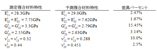

ミクロメカニカル有限要素モデルを測定されたバルク構成特性と一緒に使用すると、次の複合材料特性が予測されます。

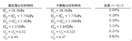

ミクロメカニカル有限要素モデルを最適化された現場の構成特性と一緒に使用すると、次の複合材料特性が予測されます。
一般的に、最適化された現場の構成特性(測定されたバルク構成特性ではなく)を使用することで、ミクロメカニカル有限要素モデルは、実際に測定された複合材料特性とより密接に一致する均質な複合材料特性を予測できます。6 つの測定された複合材料特性( = = = )のうち、最適化プロセス終了後に測定値とあまり一致しないのは、 のみです。 に測定値と予測値との違いが大きいのは、単にゼロの重み付け係数を割り当てたことによります。これにより、これらの 2 つの特性は最適化プロセスから除外されます。この選択をした理由は、この特定の複合材料の の測定値は、その他の複合材料特性よりも大幅に精度が低いと見なされたためです(これが重み付けされた最適化の理由です)。
