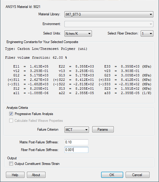

Simulation Composite Analysis 用のプラグインを使用して、モデルに複合材料を簡単に追加できます。
  1. ANSYS ツールバーから[COMPOSIT]ボタンをクリックし、[Create Composite Material]を選択します。
    注: [COMPOSIT]ボタンは、モデル作成プリプロセッサ(/PREP7)でのみ動作します。
  2. マテリアル ライブラリのリストから、IM7_977-3 を選択します。ANSYS 材料 ID、9021 を書き留めておきます。この番号は後で、この材料を複合材料レイヤに割り当てるときに必要になります。
  3. 注: データベース内の材料によっては、ご使用のコンピュータで、異なる ANSYS 材料 ID (9021)が示される場合があります。
  4. モデル ジオメトリはミリメートル単位で作成されたので、[単位を選択]リストから[N/mm/K]を選択します。
  5. 繊維方向として 1 を選択します。
  6. 母材破損後剛性値を 0.1、繊維破損後剛性値を 0.001 に設定します。これらの値は、材料剛性の損傷と未損傷の比率を指定します。たとえば、繊維破損後剛性値 0.01 は、積分点で繊維破損イベントが進行中であることを示し、その積分点における材料剛性は損傷のない特性の 1% にまで劣化します。
  7. [OK]をクリックします。
