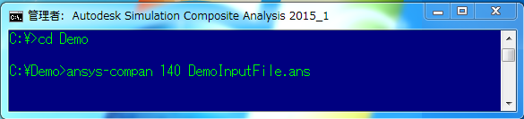

Simulation Composite Analysis とともにインストールされる Windows バッチ ファイルを使用すると、コマンド ラインから ANSYS 入力ファイルを使用して、Simulation Composite Analysis と一緒に ANSYS を実行することが容易になります。
このファイルは、ASCADIR¥bin¥ansys-compan.bat に保管されており、テキスト エディタを使用して変更することによって、特定のニーズに対応することもできます。このファイルを実行するには、次の手順に従ってください(下図を参照)。
  1. .ans 拡張子を使用して、ANSYS 入力ファイルを保存します
  2. デスクトップまたは[スタート]メニューにあるショートカットを使用して、Simulation Composite Analysis コマンド シェルを開きます。
  3. 手順 1 で保存したファイルが格納されているフォルダに移動します
  4. 次のコマンドを使用してジョブを実行します
    ansys-compan VERSION FILE
    ここで、VERSION は対象の ANSYS バージョンに応じて 140、145、または 150 のいずれかで、FILE は手順 1 で保存した入力ファイルの名前です。

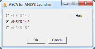

Simulation Composite Analysis とともにインストールされるランチャー ユーティリティを使用すると、Simulation Composite Analysis にアクセスするための ANSYS Classic グラフィカル ユーザ インタフェース(GUI)の実行が容易になります。
ランチャーを実行するには、デスクトップに作成されたショートカット、または[スタート]メニューのプログラム リストにある Autodesk フォルダで[Autodesk Simulation Composite Analysis 2015.1 for ANSYS APDL Launcher]を選択します。
このユーティリティは、ANSYS の環境変数を確認することによって、インストールされている ANSYS のバージョンを検出します。
これらの変数を設定していない場合は、ランチャー アプリケーションを実行できません。インストールされている ANSYS のバージョンがランチャーによって検出されると、下のような小さなウィンドウが開き、対象の ANSYS バージョンを選択できます。
対象の ANSYS バージョンを選択した後、[OK]をクリックします。これにより、適切な環境変数が設定された既定の ANSYS Product Launcher が起動し、Simulation Composite Analysis が正常に機能するようになります。
