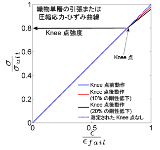

この課題を克服するために、一般的に「Knee 強度」と呼ばれるものを使用して母材の特性を指定します。Knee 強度は、実験的に広く観測され [1-11]、応力-ひずみ曲線の勾配が変化するときの標準の引張、圧縮、せん断テスト内の単純な応力レベルです。この勾配の変化は、荷重に対して横方向のけん引間の母材の破損から発生し、音響放出研究で([1,7,11] など)検証されています。引張または圧縮荷重に対する理想的な動作を次に示します。ここで、応力とひずみはそれぞれの最終的な破損レベルによって正規化されています。最初に、Knee 強度まで線形応答が観察されます。Knee 後の動作は、剛性低減に応じて異なります。赤色および黒色の曲線は、それぞれ 10% と 20% の剛性低減に対応します。破線曲線は Knee が観測されない場合の動作を示します。曲線をサッと見るだけでは、Knee がすぐには明白ではない場合があることに注意してください。

ここで示すように、織物単層では Knee 強度は引張、圧縮、せん断応力-ひずみ曲線を確認することで取得できます。ただし、これらの曲線にアクセスできない場合があります。Knee 強度が不明である場合は、Composite Material Manager では、織物複合材料で母材破損を取得できるように、適切な Knee 強度を即座に自動的に計算できます。現在使用されている自動計算は、せん断 Knee 強度が最大せん断強度の 75% であると仮定することで開始します。引張と圧縮の Knee 強度は、ガラス/エポキシ織物ではそれぞれの最大強度の 75%、炭素/エポキシ織物ではそれぞれの強度の 85% と見なします。この初期化後、母材の横方向引張応力がせん断破損ではなく引張破損を確実に引き起こすように、引張 Knee 強度を調整します。Knee 強度が不明である場合は、Composite Material Manager の自動計算を使用することを強くお勧めします。
