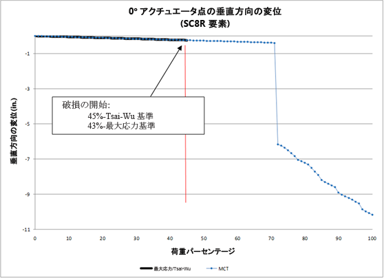

次の表は、3 つの異なる破損基準を使用して各タイプの破損イベントが予測される荷重レベルを示します。その下にあるプロットは、0° の荷重適用点に対する、荷重-垂直変位曲線を示しています。
注: 最大応力と Tsai-Wu の破損基準は、均質化された複合材料の破損の開始に関する情報のみを提供します。このため、これらの基準は、母材と繊維の破損がどちらも同じ荷重レベル(43~45%)で開始すると予測しています。MCT 基準は、母材構成の破損が 42% の荷重、繊維構成の破損が 62% の荷重で開始すると予測しています。

  1. 荷重パーセンテージは 0~100% の尺度
  2. グローバルな破損は、前に表示された荷重先頭の 0° 適用点の荷重垂直方向変位曲線の大きな不連続性として定義される
  3. グローバルな破損を決定できません。詳細についてはテキストを参照してください
  4. 複合材料の積層破損
下のプロットは、0° の荷重適用点に対する、荷重-垂直変位曲線を示しています。グローバルな破損(72%)に到達する前に、どちらの方法も全体的な構造剛性に関して類似した予測をしています。Abaqus で利用可能な線形弾性材料の破損基準を使用した場合、材料の剛性劣化は考慮されません。したがって、破損解析は、ローカルの破損の開始が予測される時点までしか続行できません。Simulation Composite Analysis の破損(母材または繊維の破損)した積分点での材料の剛性劣化機能により、ローカルの破損開始が最終的なグローバルな破損に進展するのを正確に捉える独自の機能を提供します。ここで重要な概念とは、複合材料構造では、ローカルの破損開始後も大部分の構造剛性が保持されるということです。最初の層を使用して破損を予測する設計では、往々にして大幅に控えめな予測となり、複合構造のフル機能が評価されません。これに加えて、Simulation Composite Analysis では構造の破損後の動作も正確に説明できます。このような機能は Abaqus 破損基準では利用できません。
