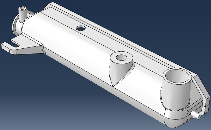

次のチュートリアルでは、Moldflow、Advanced Material Exchange、Abaqus を使用した繊維充填パーツの解析手順を順を追って説明します。ラジエーター タンク パーツは、Ultramid 8223G HS ガラス繊維強化材料で作成されています。
ラジエーター タンク モデルを Moldflow にインポートし、充填 + 保圧解析を実行して繊維充填パーツの方向を決定します。モデルを Abaqus/CAE で開き、荷重および境界条件をモデルに適用します。
Moldflow と Abaqus でモデルを作成した後、Advanced Material Exchange を使用して構造モデルに繊維方向をマッピングします。この時点で、Abaqus の構造解析で使用するマッピング順序結果をエクスポートします。
