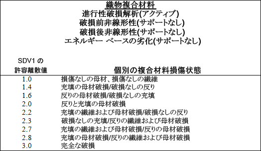

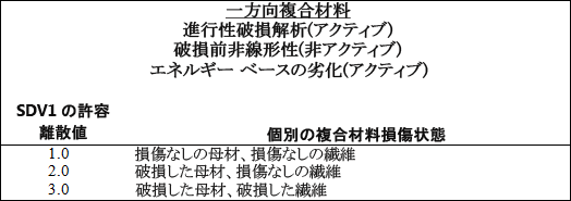

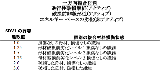

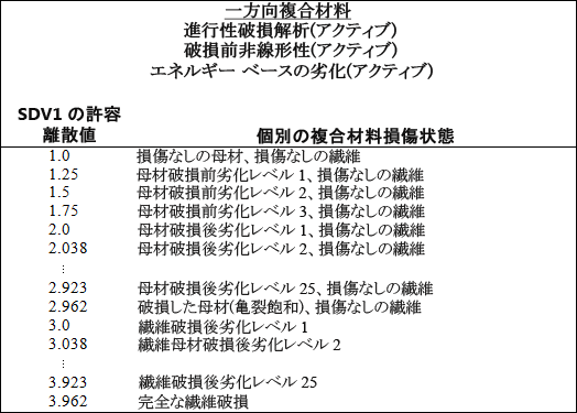

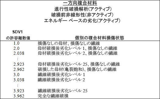

SDV1
SDV1 (MAT_STATE とよく名前を変更される)は、複合材料の個別の損傷状態を表す実変数です。これは 1~3 の間の離散値の有限数と仮定されます。SDV1 によって仮定される離散値の数と離散値の解釈は、複合材料タイプ(一方向または織物)、および材料の応答を説明するために使用する材料の特定の非線形性機能セットによって異なります。次の表は、使用可能な複合材料タイプと材料の非線形性機能セットの各組み合わせに対する SDV1 の各許容離散値の解釈を示します。

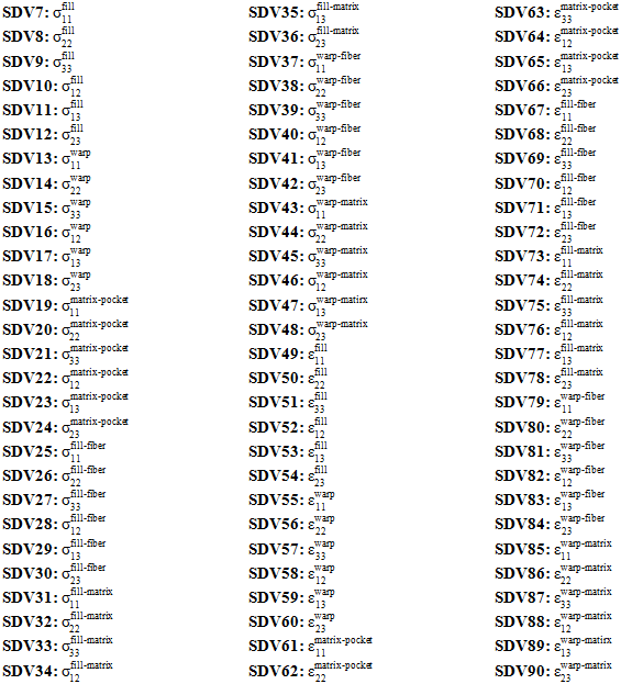

織物複合材料: 静的解析
織物複合材料では、状態変数 SDV2、SDV3、...、SDV90 の静的進行性破損解析に対する解釈は、次のとおりです。
- SDV2
- SDV2 (FI_FILL_MATRIX とも呼ばれる)は範囲が 0.0~1.0 の連続する実変数です。充填けん引内の母材構成に対し、母材の破損基準を満たした割合を示すために使用します。
- SDV3
- SDV3 (FI_FILL_FIBER とも呼ばれる)は範囲が 0.0~ 1.0 の連続する実変数です。充填けん引内の繊維構成に対し、繊維の破損基準を満たした割合を示すために使用します。
- SDV4
- SDV4 (FI_WARP_MATRIX とも呼ばれる)は範囲が 0.0~ 1.0 の連続する実変数です。反りけん引内の母材構成に対し、母材の破損基準を満たした割合を示すために使用します。
- SDV5
- SDV5 (FI_WARP_FIBER とも呼ばれる)は範囲が 0.0~ 1.0 の連続する実変数です。反りけん引内の繊維構成に対し、繊維の破損基準を満たした割合を示すために使用します。
- SDV6
- 未使用
織物複合材料の場合、残りの MCT 状態変数は、さまざまなスーパー構成および構成の平均の応力状態とひずみ状態の個別の成分を格納するために使用します(例、充填 = 充填けん引スーパー構成、反り = 反りけん引スーパー構成、母材-ポケット = けん引間母材ポケットの母材構成、充填-母材 = 充填けん引の母材構成、反り-母材 = 反りけん引の母材構成、充填-繊維= 充填けん引の繊維構成、反り-繊維 = 反りけん引の繊維構成)。

織物複合材料を使用した進行性疲労解析の場合、SDV11~SDV94 は、さまざまなスーパー構成および構成の平均の応力状態とひずみ状態の個別の成分を格納するために使用されます(静的解析の SDV7~SDV90 と同等)。
