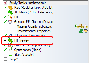

Synergy ウィンドウの左側にあるスタディ タスク リストで
[充填プレビュー]
をクリックします。

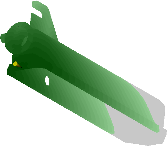

パーツに充填プレビューが表示されたら、
[ホーム]
[結果]
[結果]
をクリックして、[結果]タブを表示します。
[再生]
をクリックし、結果のアニメーションを表示します。
充填プレビューが終了したら、
[結果]
[終了]
[結果完了]
をクリックし、
[充填プレビュー]
のチェック ボックスをオフにします。
