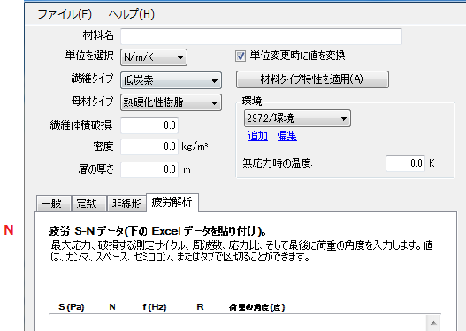

[Unidirectional Fatigue]タブ
作成している材料を疲労解析で使用する場合、[Fatigue]タブに疲労データを入力する必要があります。
N - 疲労データ
このフィールドには、S-N データ点である実験での単層疲労データが含まれます。S-N データ点には次の情報が含まれます。

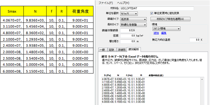

このデータを使用して Simulation Composite Analysis の疲労解析で使用される材料の疲労定数を最適化します。
最適化を実行するには、0-2 荷重角度の少なくとも 2 つのデータ ポイントと、2-90 荷重角度の 2 つのデータ ポイントが必要になります。
以下のデータが実験で測定される疲労データとして提供されると仮定します。データは以下に示すように GUI に入力されます。
