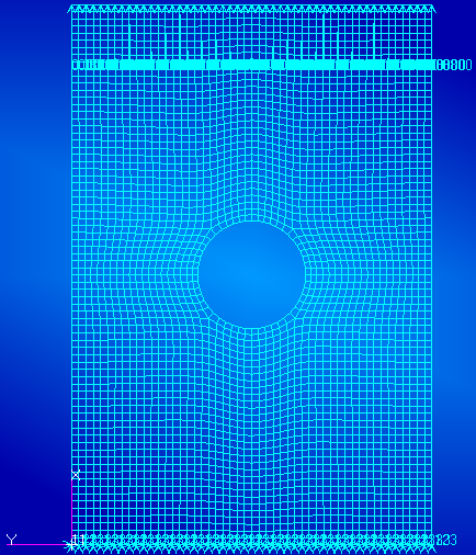

荷重を定義する
プレートの上面サーフェスに沿った垂直方向の変位を強制する 2 番目の境界条件を作成します。
  1. [Load/Boundary Conditions]フォーム([Loads/BCs] > [Displacement Constraint])で、top_disp_load という名前の新しいセットを作成します。
  2. [Input Data]ボタンをクリックし、[Translations]フィールドに <, 0.08 ,> と入力し、[OK]をクリックします。
  3. [Select Application Region]ボタンをクリックして、試験用断片の最上部のサーフェスの節点をすべて選択します。 アプリケーション領域に節点を追加し、[OK]をクリックします。
  4. [Load/Boundary Conditions]フォームの[Apply]をクリックしてセットを作成します。ビューポートは次のように表示されます。
