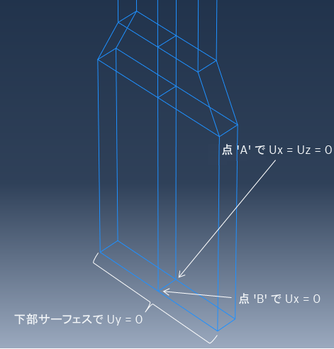

試験用断片の下部サーフェスの移動を最小限に拘束し、剛体運動を防止する境界条件を作成します。
  1. [Load]モジュールに切り替えます。
  2. Bottom という名前の境界条件を作成します([BC] > [Create])。
  3. [Initial]にステップを設定し、[Displacement/Rotation]を選択します。[Continue]をクリックします。
  4. 試験用断片の下部サーフェスを領域として選択し(下図を参照)、[Done]をクリックし、U2 = 0 に設定します。
  5. Point_A という名前の 2 つ目の[Displacement/Rotation]タイプの境界条件を作成します。下図で「A」とラベルの付いた点を選択し、U1 = 0 および U3 = 0 と設定します。
  6. Point_B という名前の 3 つ目の[Displacement/Rotation]タイプの境界条件を作成します。下図で「B」とラベルの付いた点を選択し、U1 = 0 と設定します。
