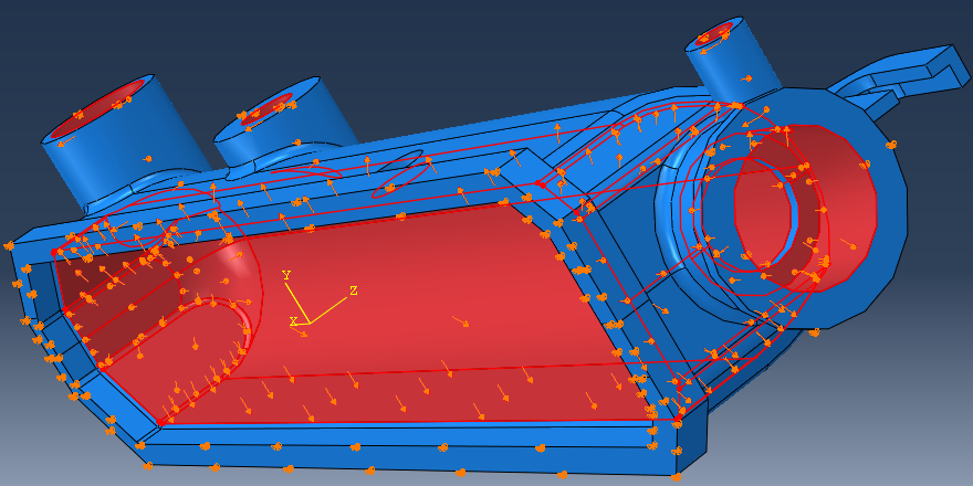

荷重を定義する
2 MPa の内部圧力を適用することにより、ラジエーター タンクを荷重します。
新しい荷重を作成します(
[Load]
[Create]
荷重に
Pressure
という名前を付け、ステップとして
[Load_Step]
を指定します。
荷重タイプのリストからを
[Pressure]
を選択し、
[Continue]
をクリックします。
ビューポートでタンク内部のすべてのサーフェスを選択し、
[Done]
をクリックします。
圧力の大きさを
2
に設定し、
[OK]
をクリックします。
