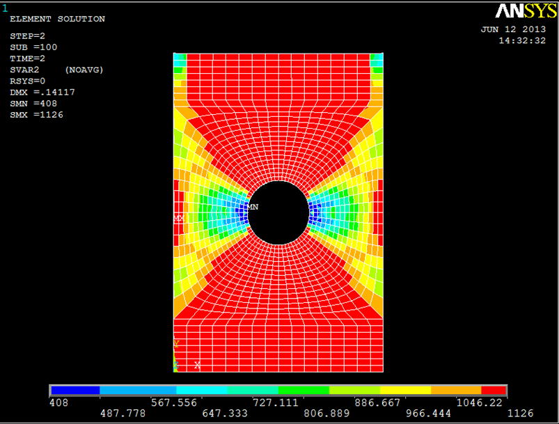

上記の状態変数のいずれも、このドキュメントで説明する手順に従ってコンタ プロット上に表示することができます。ANSYS APDL での開いた穴のテンション試験片に対する破損サイクルをコンタ プロットで表現した例を以下に示します。
注: 上の例では、大多数の構造の破損サイクルは 1000 以上です。一方、穴の周辺の領域ではそれよりもかなり少ない破損サイクルでの繊維破損が発生しています。

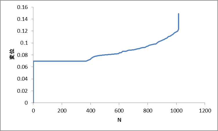

また、構造の破損していない領域に対する節点変位と破損サイクルを使用して、構造破損のサイクルをプロットすることもできます。上記の例は荷重制御され、プレート上部の変位はすべて同等です。任意の破損していない領域のサイクル数をプレート上部の変位の関数としてプロットすると、以下のようなプロットを生成することができます。
注: 約 1000 サイクルで構造は大きく変形し始めます。これは壊滅的な構造破損が起きていることを示します。
