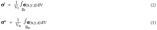

ここで、V は RVE の総体積です。同様に繊維と母材の平均応力状態は、次のように表すことができます。
ここで、Vf および Vm は、RVE 内の繊維および母材の体積をそれぞれ示します(V=Vf +Vm)。さらに、Df および Dm は、RVE 内の繊維および母材構成が占めるサブ領域をそれぞれ示します(D = Df

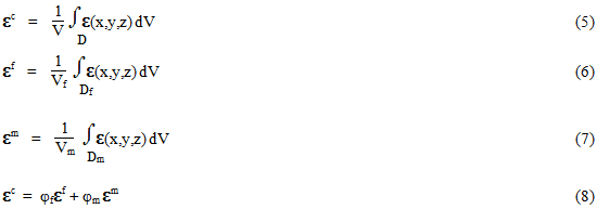

同様の論理をひずみテンソルに適用して、次の方程式 5~8 を生成します。
多重連続体理論で使用する基本的な論点は、構成の平均応力とひずみ状態(σf、σm、εf、εm)は、複合材料の平均応力とひずみ状態(σc、εc)よりも、損傷の進展と材料破損の予測でより関連性が高いということです。母材構成の損傷の進展と破損は、物理的に母材構成材料の応力とひずみにより促進されるもので、繊維構成材料の応力とひずみ、または均質化された複合材料の応力とひずみによって促進されるものではありません。同様の論点は繊維構成に関しても言えます。

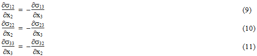

= 0 です。複合材料の平均応力状態が単軸であっても、RVE の異種ミクロ構造内の実際のマイクロメカニカル応力場 σ(x,y,z)は非常に複雑です。これは、剛性、ポアソン比、および熱膨張係数の違いによって発生する構成材料間の自己平衡化相互作用によるものです。たとえば、実際のマイクロメカニカル応力場の 6 つの応力成分のうち 4 つ( σ11、σ22、σ33、σ23)は、RVE 内で非ゼロ値を達成します。さらに、これらの 4 つの応力成分は、多数のローカルの応力集中を伴って RVE 上で高い空間的変化を示します。ただし、実際の応力成分のうち 3 つ(σ11、σ33、σ23)は、完全に構成材料間の自己平衡化相互作用によるものです。たとえば、繊維と母材ののポアソン比に違いは、σ11(x,y,z)および σ33(x,y,z)場の自己平衡化を促進する原因となります。空間的変化 σ11(x,y,z)、σ22(x,y,z)および σ33(x,y,z)場の存在により、ローカルの平衡を維持するためにせん断応力を発生させる必要があります。方程式 9~11 は、すべての応力成分が繊維方向(つまり、'1' 方向)に対して一定である一方向複合材料 RVE の現在の例のために簡素化された平衡の偏微分方程式を示します。
方程式 10 と 11 は、せん断応力成分 σ23 が、
または
が非ゼロである RVE 内の任意の点で展開する必要があることを意味します。残念ながら、これらの自己平衡化応力成分(σ11、σ33、σ23)は、RVE 上のマイクロメカニカル応力場の平均化プロセスによって完全に除外されます。これにより複合材料の平均応力状態は
> 0 で単軸となります。
