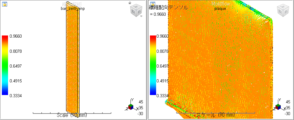

結果をマップ
構造モデルに繊維方向をマッピングする準備ができました。
[ホーム]
[マッピング]
[結果をマップ]
をクリックします。
必要に応じてモデルを回転させ、構造モデルにマッピングされた繊維方向を確認します。必要に応じて、[繊維配向]ビューに切り替えます(
[ホーム]
[結果を表示]
[繊維配向]
)をクリックします。
