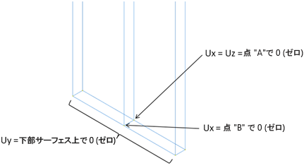

境界条件を適用する
プレートの下部サーフェスの移動を最小限に拘束し、剛体運動を防止する境界条件を作成します。
境界条件を次に示します。
  1. [Preprocessor] > [Loads] > [Define Loads] > [Apply] > [Structural] > [Displacements] > [On Areas]を選択します。
  2. グラフィックス ウィンドウで、2 つのプレートの下部サーフェスを選択し、[Apply U,ROT on Areas]ダイアログ ボックスで[OK]をクリックします。
  3. 表示されるダイアログ ボックスで、[UY]の変位値に 0 (ゼロ)を入力し、[OK]をクリックします。
  4. [Preprocessor] > [Loads] > [Define Loads] > [Apply] > [Structural] > [Displacements] > [On Keypoints]を選択します。
  5. 点「A」を選択し、[UX][UZ]0 (ゼロ)を設定します。
  6. 手順 4 と 5 を繰り返し、点「B」を選択し、[UX]のみに 0 (ゼロ)を設定します。
