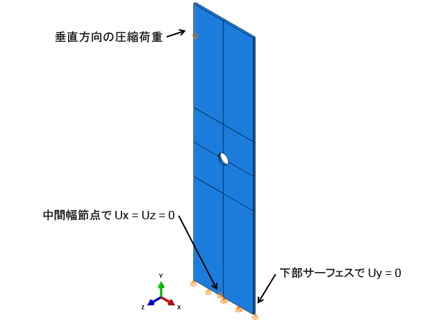

モデルは 6 x 1.5 インチのプレートで構成され、0.125 インチの半径穴がプレートの中心にあり、C3D8 要素を使用します。レイアップは [45/-45/0/902]S で、層の厚さは 0.005 インチであるため、プレートの厚さは 0.05 インチになります。プレートの初期温度は華氏 72°で、テスト温度は華氏 140°でモデル化されます。最初の解析ステップで、プレートの温度は華氏 140°に上昇します。2 番目のステップでは、最終的な破損に至るまで、変位で制御される圧縮荷重がプレートに適用されます。メカニカル荷重前のステップで熱荷重を適用することを強くお勧めします。これは、熱誘起変位が荷重-変位曲線に大きなシフトを発生させる可能性があり、荷重-変位曲線の解釈が困難になるためです。0° 層の方向が全体 Y 軸に配置されている荷重と境界条件を次に示します。
