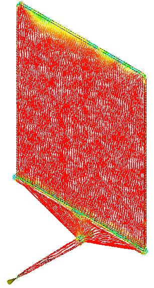

結果を確認する
[ホーム]
[結果]
[結果]
をクリックします。
スタディ タスク リストで
[繊維配向テンソル]
をクリックします。
必要に応じてモデルを回転し、ガラス繊維強化材料の予測された方向を確認します。
