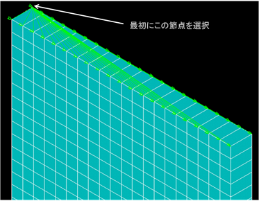

最初に、カップリング拘束が上部サーフェス上の節点に適用され、後処理中に反力の合計を簡単に判定することができます。
  1. [Preprocessor] > [Coupling / Ceqn] > [Cupl DOFs w/Mstr]を選択します。
  2. プレートの上部サーフェス上の節点をすべて選択し、選択した最初の節点が以下の図に示す節点であることを確認します。[OK]をクリックします。
  3. 参照番号を 20 に設定し、自由度ラベルを 1[UY] に設定します。 [OK]をクリックしてカップリングの定義を完了します。
  4. カップリング拘束の結果として、以下にハイライトした節点に適用される Y 方向の変位により、同じ Y 方向変位が拘束定義の残りの節点にも適用されます。
