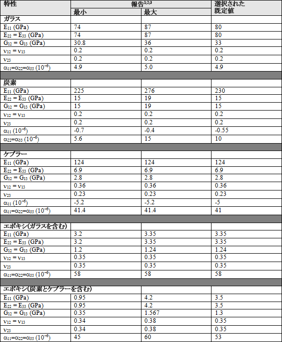

付録 A: 既定の構成特性
ガラス、炭素、ケブラーおよびエポキシ材料の既定の構成特性を確認します。
ガラス繊維、炭素繊維、ガラス繊維を含むエポキシ、および炭素繊維を含むエポキシの最初の弾性特性に使用される既定値は、最初および 2 回目の World-Wide Failure Exercises に提供されるデータの公称値として選択されました[1,2]。ケブラー繊維の最初の弾性特性に使用される既定値は、Kevlar 49 のメーカーである DuPont 社によって提供されるデータからの報告値として選択されました。ケブラー繊維を含むエポキシの既定値は、炭素繊維を含むエポキシに指定される既定値と同じになるように選択されました。これらの演習で報告される特性の範囲および既定値として選択される値を以下の表に示します。
