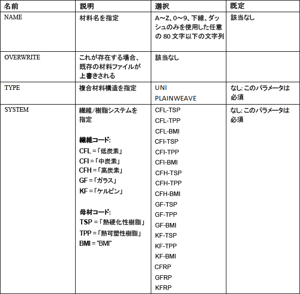

*MATERIAL
少なくとも 1 つの *MATERIAL キーワードが存在する必要があります。このキーワードは、解析する新しい材料を定義します。

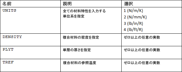

*MATERIAL
UNITS, DENSITY, PLYT, TREF
パラメータ
注: 標準の CFRP、GFRP、KFRP 複合材料システムは、*MATERIAL キーワードでサポートされるパラメータです。特定の繊維または母材システムを指定するには、上記にリストした繊維および母材コードの適切な組み合わせを使用します。特定の繊維および母材コード(つまり、CFL-TSP)のみが、Simulation Composite Analysis 2015.1 以降ではサポートされています。
データ

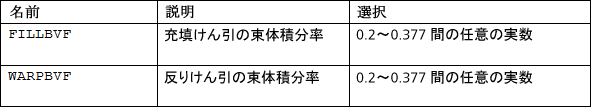

*BVF
*BVF キーワードは *MATERIAL の子で、平織物材料のために存在する必要があります(注意: バッチ モードでは朱子織り材料はサポートされません)。 このキーワードは束体積分率情報を提供します。
*BVF
FILLBVF, WARPBVF
パラメータ
なし
データ

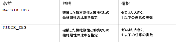

*DEGRADATION
*DEGRADATION キーワードは *MATERIAL の子で、平織物材料のために存在する必要があります。 このキーワードは、母材構成と繊維構成のバージン剛性に対する破損剛性の比率を指定します。
*DEGRADATION
MATRIX_DEG, FIBER_DEG
パラメータ
なし
データ

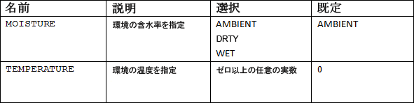

*ENVIRONMENT
*ENVIRONMENT キーワードは *MATERIAL の子です。 各 *MATERIAL に対して少なくとも 1 つの *ENVIRONMENT キーワードを指定する必要があります。このキーワードは、現在の材料に対する一連の材料特性を含む環境の定義を開始します。
*ENVIRONMENT, MOISTURE=AMBIENT/DRY/WET, TEMPERATURE=TEMP
パラメータ
データ
なし

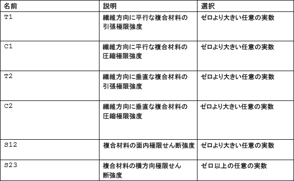

*STRENGTHS
*STRENGTHS キーワードは *ENVIRONMENT の子です。 一方向複合材料の場合、*STRENGTHS キーワード データは次のようになります。
*STRENGTHS
T1, C1, T2, C2, S12, S23
パラメータ
なし
データ

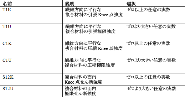

平織物複合材料の場合、*STRENGTHS キーワード データは次のようになります。
*STRENGTHS
T1K, T1U, C1K, C1U, S12K, S12U
パラメータ
なし
データ

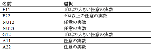

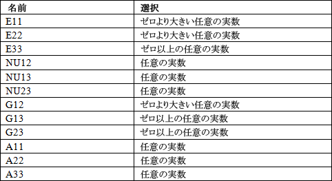

*LAMINA
*LAMINA キーワードは *ENVIRONMENT の子で、必須です。 このキーワードは、単層のターゲット弾性定数を指定します。一方向複合材料の場合、材料は 2-3 平面に対して横方向等方性を持つことが想定されます。一方向複合材料の *LAMINA のデータは次のとおりです。
*LAMINA
E11, E22, NU12, NU23, G12, A11, A33
平織物複合材料の場合、材料は直交異方性を持つことが想定されます。すべての材料特性が既知の場合は、それらの特性を指定することができます。そうでなければ、E33、NU13、NU23、G13、G23、および A33 の各特性は 0 として指定することができ、その場合は CMM によって計算されます。平織物複合材料の *LAMINA のデータは次のとおりです。
*LAMINA
E11, E22, E33, NU12, NU13, NU23, G12, G13, G23, A11, A22, A33
パラメータ
なし
データ

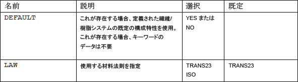

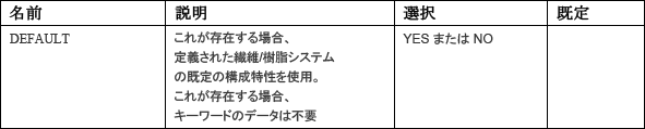

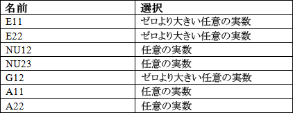

*FIBER
*FIBER キーワードは *ENVIRONMENT の子で、必須です。 このキーワードは、繊維構成の開始の弾性定数を指定します。繊維は 2-3 平面に対して横方向等方性を持つことが想定されます。
*FIBER, [DEFAULT]
パラメータ
データ
*MATRIX
*MATRIX キーワードは *ENVIRONMENT の子で、必須です。 このキーワードは、母材構成の開始の弾性定数を指定します。
*MATRIX, [DEFAULT], [LAW=TRANS23/ISO]
LAW=ISO の場合、*MATRIX キーワードのデータは次のとおりです。
*MATRIX, LAW=ISO
E, NU, A
パラメータ
データ

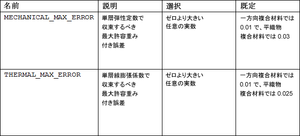

*SOLVE
1 つ(1 つのみ)の *SOLVE キーワードが存在する必要があります。このキーワードは解析および出力プロセスの設定を指定します。
*SOLVE, MATDIR=MATDIR
MECHANICAL_MAX_ERROR, THERMAL_MAX_ERROR
パラメータ
データ

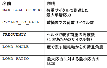

*FATIGUE
*FATIGUE キーワードは *ENVIRONMENT の子です。 このキーワードは、疲労データを含む材料の定義を開始します。
パラメータ
なし
データ
なし
*SNDATA
*SNDATA キーワードは *FATIGUE の子です。 このキーワードは、S-N 疲労データの定義を開始します。
パラメータ
なし
データ
最適化を実行するには、0-2 荷重角度の少なくとも 2 つのデータ行と、 2-90 荷重角度の 2 つのデータ行が必要になります。
