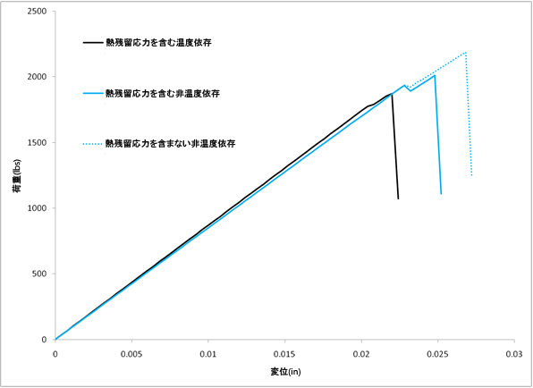

熱解析結果を表示します。
モデルの荷重-変位曲線を次に表示します。すべてのモデルは非常によく似た剛性値を持ち、温度依存(TD)モデルでは若干高い剛性を示します。TD モデルが若干高い剛性を示すのは、E11 および E22 の測定値が 72°F から 260°F に上昇し、72°F での特性を使用する他のモデルと比較して、TD モデルは 140°F での特性を使用するためです。
TD モデルは 1872 lbs で破損し、熱応力を含む非 TD モデルは 2011 lbs で破損し、熱応力を含まない非 TD モデルは 2187 lbs で破損します。TD モデルは、140°F での補間された圧縮強度 -S11 および -S22 が 72°F での圧縮強度と比較して低いため早く破損します。
非 TD モデルの破損荷重の比較は、構成レベルの熱応力を含むと破損荷重が 8% 減少することを示しています。
