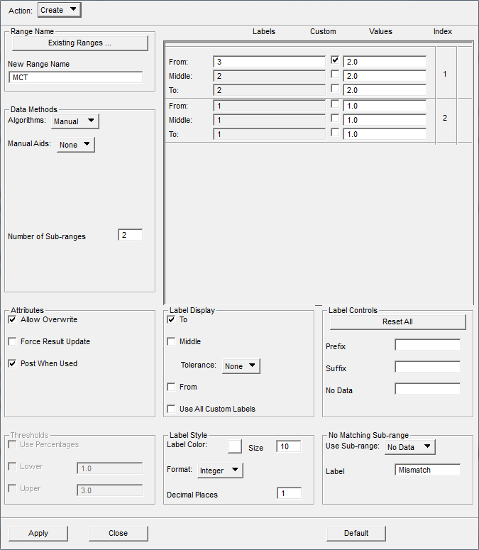

  4. 次の手順で範囲を定義します。[Display] > [Ranges...]をクリックし、表示されるウィンドウで新しい範囲を作成します。
  5. 範囲に名前を付け、[Data Methods Algorithm]に[Manual]を設定し、[Manual Aids]は[None]に設定します。
  6. [Number of Sub-ranges]を 2 に設定し、[Label Display]ウィンドウで[To]ボックスをオンにします。
  7. 次のように範囲を定義します。
    これで青色は SV2 = 1.0、緑色は SV2 = 2.0、赤色は SV2 = 3.0 に関連付けられました。
