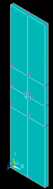

  10. 下図のように、全体座標系の Z 方向に平行な線をすべて選択します。[OK]をクリックします。

  15. グラフィックス ウィンドウで 8 つの体積すべてを選択し、[OK]をクリックします。パーツにメッシュが生成され、メッシュは次のように表示されます。
