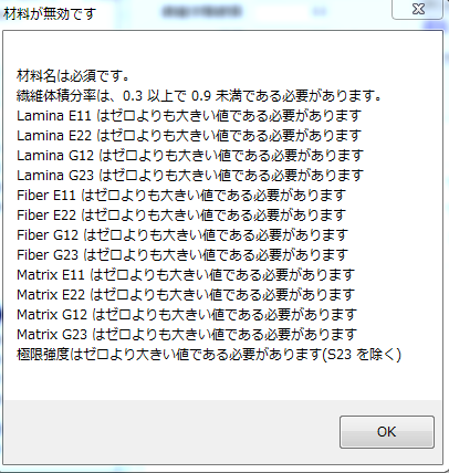

すべてのデータを GUI に入力した後、材料を最適化してデータを保存し、mdata ファイルを作成することができます。
[File] > [Optimize]を選択すると、必要なデータが入力済みで適切な制限内にあるかどうかのチェックが実行されます。データが適切に入力されていない場合は、エラー メッセージが表示されます。エラー メッセージの例を以下に示します。
