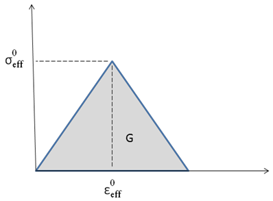

Simulation Composite Analysis の EBD 機能は、以下に示すように線形劣化モデルを使用します。
上の図から、要素の総エネルギーは次のように表現することができます。
ここで、 は母材/繊維破損の複合材料の有効なひずみ値、 は母材/繊維破損の複合材料の有効な応力、Ve は要素の体積です。
