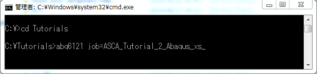

  1. コマンド プロンプトを開きます。
  2. フォルダを、入力ファイルが保存されているフォルダに変更します。
    >>cd <directory containing input file>
  3. 以下に示すようにジョブを送信します。
    >>abq6121 job=ASCA_Tutorial_2_Abaqus_xs
