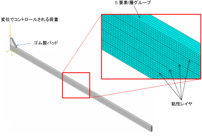

このチュートリアルでは、複合ビームを作成および解析する手順を順を追って説明します。3 点曲げテストのシミュレーションのためにビームに荷重が適用されます。ビーム構造は複合層を使用します。この層はその方向によって 0 度と 90 度のグループに分かれます。
半対称モデルが作成およびシミュレーションされます。複合層は SOLID185 要素を使用してモデリングされます。粘性層は INTER205 要素を使用してモデリングされます。
