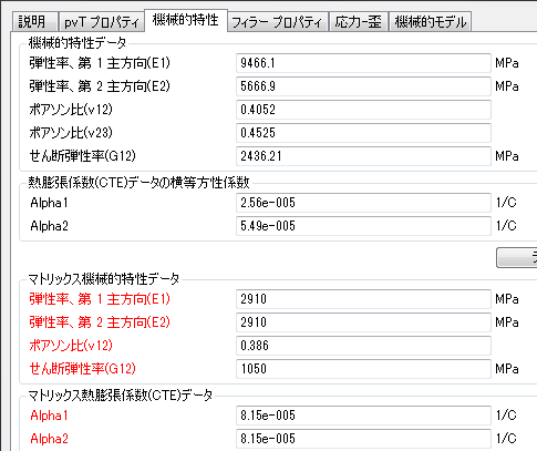

材料データの確認
材料データは、[Home] > [Preview] > [Material Data]をクリックしていつでも確認できます。開いたダイアログ ボックスで、材料の説明、機械的特性、フィラー特性、応力-ひずみデータ、および機械的モデルを確認できます。または、[Material] > [Review] > [Material Data]にナビゲートして、材料データを確認することもできます。
汎用非線形材料データを使用している場合は、赤色で表示されます。ユーザが入力した非線形データは黒色で表示されます。
