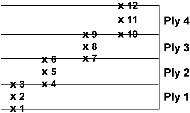

出力を要求する場合は、出力変数が計算される断面ポイントの数と位置を考慮してください。複数の材料層を含む要素では、既定の断面ポイントは要素の最上部の面と最下部の面に対応します。したがって、出力変数は内部材料層には利用できません。要素内の各材料層の出力変数を表示するには、出力変数が計算される断面ポイントを明示的にリストする必要があります。たとえば、以下の図に示すような、層ごとに 3 つの断面ポイントをもつ 4 層の複合プレート(つまり合計で 12 の断面ポイント)を考えてみます。既定では、出力変数は要素の最上部と最下部の面に対応する断面ポイント 1 と 12 についてのみ計算されます。要素の各材料層の結果を表示するには、出力を各材料層の中間面(すなわち断面ポイント2、5、8、11)で計算するように要求するのが最も現実的です。出力変数の計算のために特定の断面ポイントを要求する場合は、*ELEMENT OUTPUT キーワード ステートメントの直後にデータ行を追加します。このデータ行には、出力変数が計算される特定の断面ポイントがリストされます。たとえば、次の *ELEMENT OUTPUT キーワード ステートメントは、応力(S)、ひずみ(E)および MCT 状態変数(SDV)を断面ポイント 2、5、8 および 11 で計算することを要求します。
*ELEMENT OUTPUT
2,5,8,11
S,E,SDV
