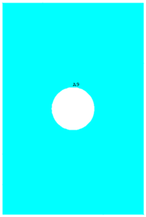

  11. [Subtract Volumes]ダイアログ ボックスで[OK]をクリックします。これでプレートのジオメトリが定義されました。プレートは次のように表示されます。
