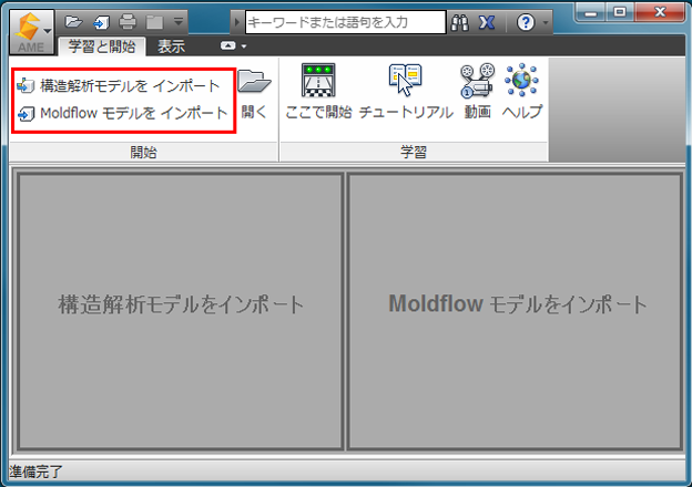

モデルをまだ読み込んでいない
この時点では、[Start & Learn]タブの両方の読み込みアイコンがアクティブで、表示ウィンドウにはそれぞれのタイプのモデルを読み込む必要があることが示されています。

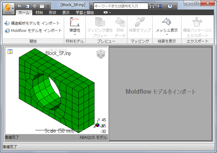

最初に構造モデルを読み込むには:
  1. ([Start & Learn] > [Launch Panel] > [Import Structural Model])をクリックします。[Import]ダイアログが表示されます。
  2. 読み込むファイルを選択します。
  3. モデルの単位系を選択します。
  4. [OK]をクリックします。
  5. 注: 構造モデルにパーツのアセンブリが含まれている場合、インポート対象のパーツを個別に選択する必要があります。
構造モデルの表示ウィンドウには読み込まれたモデルが表示され、Moldflow の表示ウィンドウには Moldflow モデルを読み込む必要があることが示されます。

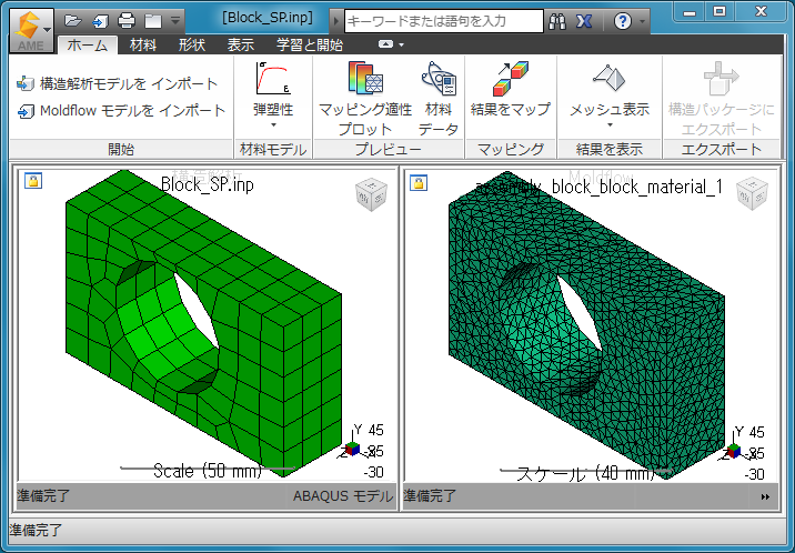

Moldflow モデルを読み込むには:
  1. ([Home] > [Launch] > [Import Moldflow Model])をクリックします。[Import]ダイアログが表示されます。
  2. 読み込むファイルを選択します。
  3. [Open]をクリックします。
これで、両方の表示ウィンドウにはそれぞれのモデルが並んで表示されます。両方の読み込みアイコンがまだアクティブなので、新しいモデルをワークスペースに読み込むことができることに注意してください。
