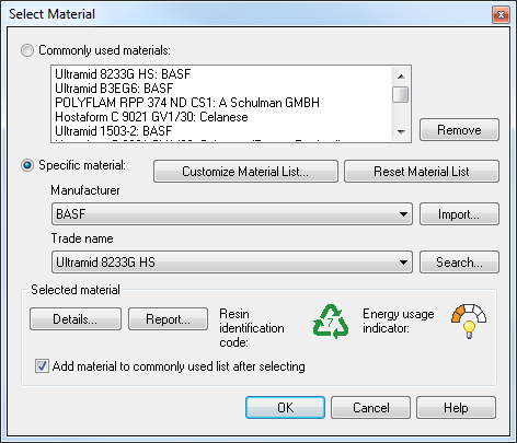

材料を設定する
プラークにガラス強化 Ultramid ナイロン材料を設定します。
[ホーム]
[成形プロセス設定]
[材料の選択]
をクリックします。
メーカーとして
BASF
を選択します。
商品名として
Ultramid 8223G HS
を選択します。
[OK]
をクリックします。
