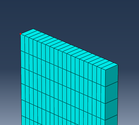

  1. Load_Node という名前の節点セットを作成します([Tools] > [Set] > [Create])。下図でハイライト表示されている節点を選択します。

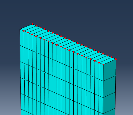

  2. Tied_Nodes という名前の 2 つ目の節点セットを作成します。下図でハイライト表示されている節点を選択します。
    注: これらの節点をすばやく選択するには、「角度による」選択を有効にし、面のすべての節点を選択します。次に、「個別」の選択モードに戻して、[Ctrl]ボタンを押したままクリックして、Load_Node の選択を解除します。
