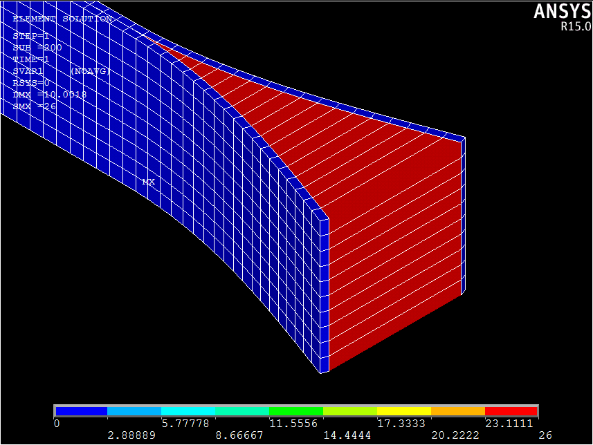

    状態変数 SVAR1 は Simulation Composite Analysis 粘性材料を使用する粘性要素の各積分点での損傷状態を表します。この値は 0 ~ 26 の整数です。値 0 は損傷が開始していないことを意味します。値 26 は損傷が積分点で完全に進展し、その剛性が減少して 0 になったことを意味します。10 などの中間の値は、損傷が開始し、要素の剛性が部分的に減少していることを意味します。
  2. SVAR1 の要素解析を表示するには、コマンド プロンプトに PLESOL, SVAR, 1 と入力します。[Plot] > [Replot]をクリックします。
  3. 荷重履歴を見て、SVAR1 の進捗状況に注目します([Main Menu] > [General Postproc] > [Read Results] > [By Load Step]を選択するか、SET コマンドを使用)。
    • 各破損積分点は、1 つの増分の範囲内で、破損なし(SVAR1 = 0)から完全に破損(SVAR1 = 26)まで変化することに注意してください。これは単に、ビームに対して強制される極端な剥離の結果です。より複雑な荷重の場合、通常はSVAR1 の値が進捗します。

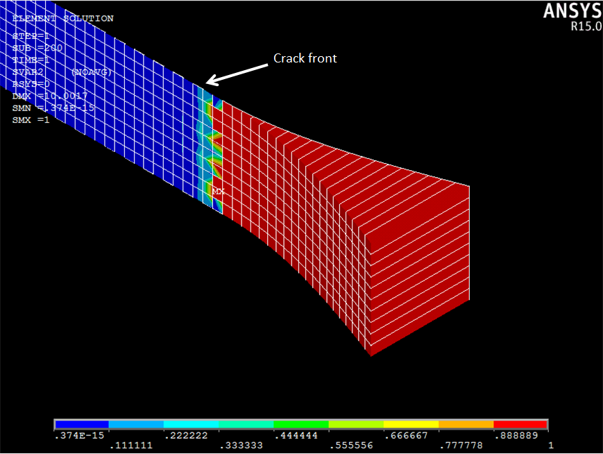

      状態変数 SVAR2 は各積分点での破損インデックスを表します。0 ~ 1 の間の値をとることができるのは連続変数です。値 0 は、積分点における応力がない(または通常の圧縮応力しかない)ことを示します。値 1 は、破損開始基準が満たされており、損傷の進展プロセス(剛性減少)が積分点において開始したことを示します。たとえば 0.50 などの中間値は、破損開始基準の 50% が満たされていることを意味します。
  4. 以下に示すように、粘性要素のみを表示([Select] > [Entities] > [Elements] > [By Attributes] > [Material num] に 102 を設定)し、SVAR2 (PLESOL、SVAR、2)をプロットします。
  5. 荷重履歴を見て、進行する亀裂正面での SVAR2 の値を調べます。
    注: 破損積分点の場合、SVAR2 = 1 です。破損の正面(破損なしおよび破損要素間の領域)では、値は 0 < SVAR2 < 1 です。
