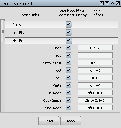

ツールやメニュー項目にホットキーを追加して、すぐにアクセスできるようにします。
文字だけを入力した場合は、シングル ホットキーがオンになっているときにだけそのホットキーを使用できます(「シングル ホットキーをオンまたはオフにする」を参照)。
ホットキーは、メニュー内のメニュー項目名の隣に表示されます。

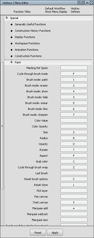

ペイント ホットキーが、エディタ下部付近の Special:Paint セクションにリスト表示されます。
Canvas Layer Editor のメニューからアクセスできるすべての機能が、Special:Canvas Layer Editor セクションにリスト表示されます。
