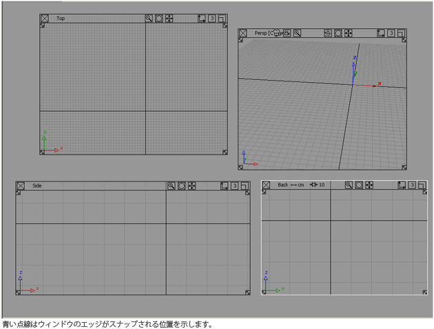

ウィンドウのサイズ変更や移動時に、他のすべてのウィンドウの端に沿って設定されているマグネティック領域を利用してウィンドウを位置揃えし、適切な位置にスナップすることができます。Aliasの作業空間周辺のエッジもスナップポイントとして使用できます(下図を参照)。
