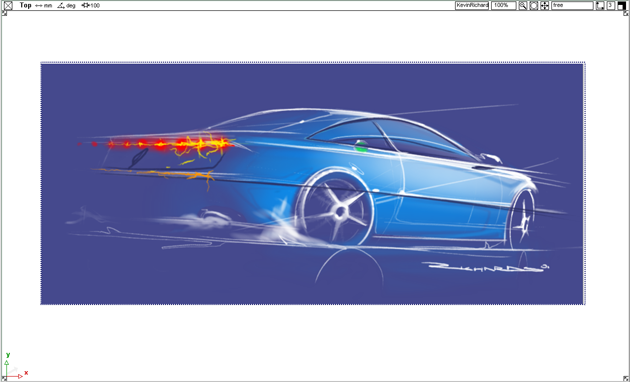

最も起こしやすい間違いの 1 つは、高解像度のコンピュータモニタできれいに見えたものは紙に印刷したときもきれいに見えると考えてしまうことです。1280x1024 ピクセルという解像度の 19 インチモニタ上の Top ビューのフル スクリーン内でスケッチすることによって確定した、既定 イメージ プレーンの 1268x770 ピクセルという解像度を使用していると仮定します。後でわかるように、この解像度では、高解像度の大きなイメージを紙に印刷するには低すぎるのです。

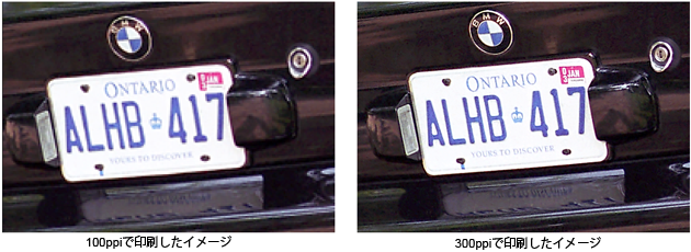

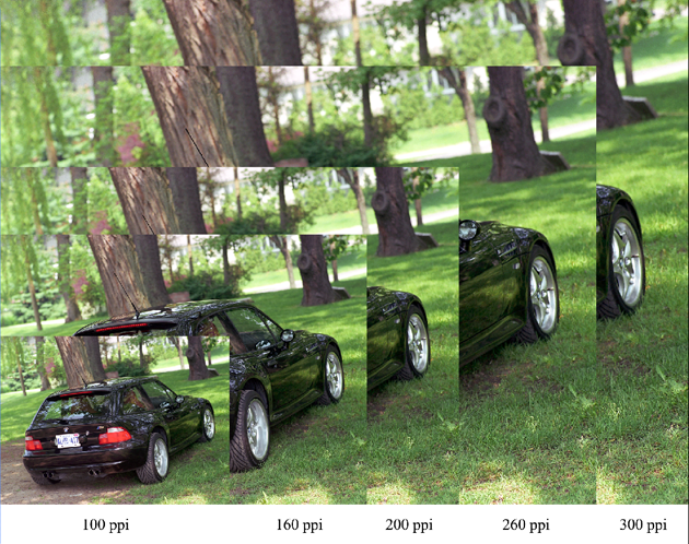

既定の Alias イメージ プレーン 1268x770 ピクセルを 260ppi で印刷すると、4.9x3 インチのイメージ サイズになります。下記のイメージは、1 インチ当たりのピクセル数によって、イメージのサイズが 11 インチ幅の用紙上でどのように変わるのかを示しています。
既定の Alias イメージ プレーン 1268x770 ピクセルを 11 インチ幅のレター サイズ用紙に印刷すると、115ppi (1 インチ当たりのピクセル数)という解像度になります。下記のイメージは、より低い解像度でイメージを印刷すると、イメージの品質がどれほど劇的に低下するかを示しています。イメージの直線が、ステアケース(階段状)効果およびイメージの鮮明さの低下によって崩れています。
イメージを拡大する: サイズと質のバランス
通常、1 インチ当たりのピクセル数がプリンタが生成できる 1 インチ当たりの線数を下回らないサイズまで、イメージを拡大することができます。理想的には、ppi が lpi の 1~2 倍になるようにします。残念なことに、大抵のインクジェット プリンタには、印刷可能な 1 インチ当たりの線数についての情報が記載されていません。実験する必要があります。

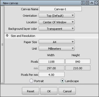

Canvas > New Canvas を選択し、用紙サイズと出力 ppi に適したピクセル数を設定します。Preferences > User Preferences > Save Preference Set を選択することによって、すべての Alias オプション プリファレンスを保存することができます。
ppi × 高さ = イメージ プレーンに必要な高さのピクセル数(インチ)。
ppi × 幅 = イメージ プレーンに必要な幅のピクセル数(インチ)。
この例では、A4 用紙に適したイメージ プレーンを 4 ピクセル/mm で作成するように選択しました。

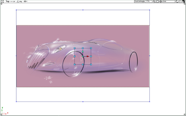

Print Preview ウィンドウでイメージ プレーンが大きすぎる、または小さすぎる場合は、サイズの変更が必要な場合があります。

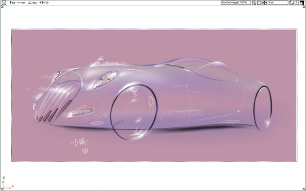

Alias イメージ プレーンは、3D 環境にあり、そのサイズは Alias 単位で定義されています。デザインの初期段階では印刷サイズを考慮せずにスケッチを開始し、その後そのスケッチが適切なサイズで印刷されないことに気づくこともあります。
  1. イメージ プレーンのサイズを変更する前に、そのサイズを測ります。ツール パレットから Locators > Measure > Distance を選択し、2 つのロケータ ポイントを配置します。

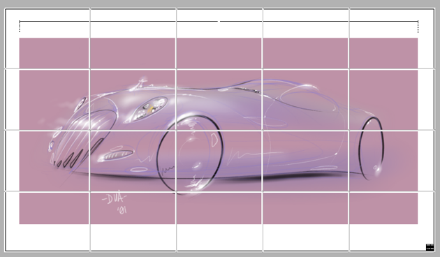

    この例では、スケッチの幅が 274 cm です。A2 用紙のサイズは幅が 42 cm です。下記に示すように、Print Preview ウィンドウで、このスケッチには A4 用紙が 20 枚必要であることがわかります。

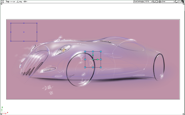

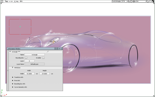

  2. この問題を解決するには、幅 42 cm、高さ 29.7 cm(つまり A4 用紙のサイズ)の視覚的リファレンスを設けます。ツール パレットから Keypoint Curve Tools > Rectangle を順に選択して、四角形を描画します。
  3. ここで Windows > Information > Information Window を開き、Attributes セクションを展開して適正な幅(42 cm)および高さ(29.7 cm)を入力します。これで、視覚的リファレンスとして使用するための、A4 用紙と同じサイズの四角形が得られます。
  4. イメージ プレーンのサイズを調整するには、Pick > Object Types > Image Plane を選択してアクティブにし、次に Transform > Scale を選択し、そのイメージ プレーンをクリックしてその 2D マニピュレータを表示します。
  5. そのイメージ プレーンのスケールおよび位置を、上記の四角形内に合うように調整します。

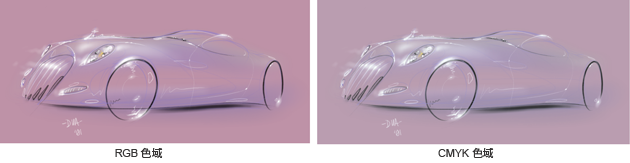

印刷に関する最後の重要な点は、肉眼で知覚される色と、さまざまなモニタ、用紙タイプ、インクにおける色の表現です。モニタは RGB 出力デバイスであり、モニタが表示できる色、彩度およびコントラストの範囲は、プリンタが印刷できるものと非常に異なるケースが多々あります。スケッチでは、プロセス インクの使用では印刷できないような濃く強い色が、コンピュータ上では表示されることがよくあります。一般的に、大抵のモニタは 1600 万色を表示することができます。CMYK で印刷するときは、識別可能な色の範囲は、通常、20,000 色未満と言われています。
モニタと紙の違いを把握しやすいように、Alias では CMYK 用の印刷プレビュー オプションをサポートしています。これは、スケッチの色を出力デバイスの色域に変換します。
ここに、CMYK 色空間と比べた RGB 色空間の単純なスケッチの例があります。
