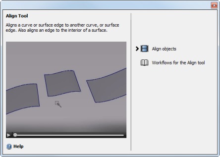

レベル 2 のツールクリップ
レベル 2 のツールクリップはオプションであり、追加の学習コンテンツが存在する場合に使用します。レベル 2 のツールクリップが存在する場合は、レベル 1 のツールクリップ ウィンドウに More ボタンが表示されます。
レベル 2 のデータを使用したレベル 2 のツールクリップ
次のアトリビュートは、レベル 2 のツールクリップの要素を定義します。
  • <expanded>: すべてのレベル 2 のツールクリップ データが含まれます。ツールクリップに展開セクションがある場合は、レベル 1 のツールクリップ ウィンドウに More ボタンが表示されます。
  • <default-resource> (オプション): レベル 2 のツールクリップを開いたときに、ツールクリップのリソース リスト内の特定のビデオまたはイメージ リソースが、ビューア/プレーヤーにロードできるかを指定します。<index> アトリビュートは、どのリスト項目がビューアまたはプレーヤーにロードされるかを特定します。たとえば、リストの 2 番目の項目を表示するには、値を 2 に設定します。既定では、<index> アトリビュートは 1 に設定されています。
  • <resourcelist>: レベル 2 のツールクリップ ウィンドウに表示されるリソースのリストを指定します。ビデオ、イメージ、または外部リソースへのリンクを含めることができます。
  • <video>: リソース リストにビデオを追加します。<location> アトリビュートを使用して、ツールクリップ ウィンドウに表示されるファイル名とタイトルを指定します。カスタムのツールクリップを作成している場合は、すべてのビデオは WebM フォーマットで、users.toolclips¥Resources または <customdirectory>\Resources サブフォルダ内に置く必要があります。ビデオの解像度は 304 X 228 (4:3 縦横比)にする必要があります。
  • <image>: リソース リストにイメージを追加します。<location> アトリビュートを使用して、ツールクリップ ウィンドウに表示されるファイル名とタイトルを指定します。カスタムのツールクリップを作成している場合は、すべてのイメージは JPEG または PNG フォーマットで、users.toolclips¥Resources または <customdirectory>\Resources サブフォルダ内に置く必要があります。イメージの解像度は 304 X 228 にする必要があります。
  • <link>: リソース リストに外部リンクを追加します。場所アトリビュートを使用して、ツールクリップ ウィンドウに表示されるリンクの場所とタイトルを指定します。位置は完全修飾 URL または内部ヘルプ文字列で指定できます(次のコード例を参照)。
コードの例
		<expanded>
            <resourcelist>
                <video location="Align.webm">Align objects</video>
                <link location="files/Workflows_for_the_Align_tool.htm">Workflows for the Align tool</link>
            </resourcelist>
        </expanded>
