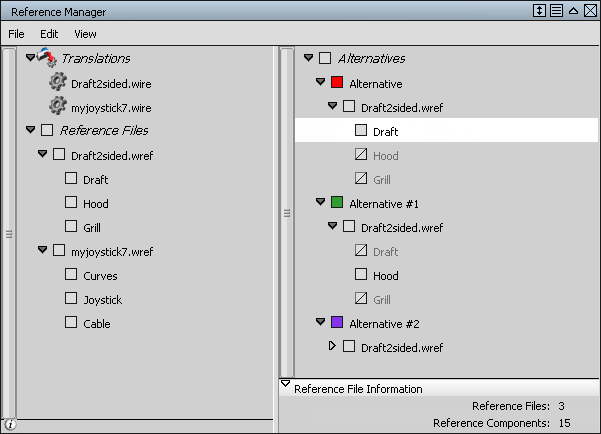

Alternative を作成する
- Reference Manager ウィンドウで 1 つまたは複数のファイルを選択します(選択の追加には、
(Windows)または
(Mac)、あるいは
キーを使用します)。
- 以下のいずれかを実行します。
- Edit > New Alternative を選択します。
- 選択したファイルをマウスの中ボタンでクリック&ドラッグし、Reference Manager ウィンドウの右側まで移動して、何もないところにドロップします。
注:
View > Both を選択して、ウィンドウの両側を表示する必要があることもあります。
参照ファイルのコピーが作成され、Reference Manager ウィンドウの右側にある Alternatives グループの下に表示されます Alternative には、Alternative、Alternative #1、Alternative #2 などのラベルが付いています。選択されている参照ファイルがない場合、Alternative は空になります。
新しい Alternative は、ビュー ウィンドウで選択されています。ファイル レイヤのファイルは一部を変形、シェーディング、表示または非表示にすることができます。これにより、たとえば、3 つの Alternative を作成し、各自で異なるレイヤを表示または非表示にして、参照ファイルの別々のレイヤにあるバージョンの異なるパーツを表示することができます。

Reference Manager ウィンドウの別のビューを表示する
View メニューで、ウィンドウの左側だけ表示する場合は Reference Files、右側だけ表示する場合は Alternatives、または Both を選択します。コーナーをドラッグして、ウィンドウのサイズを変更することもできます。
