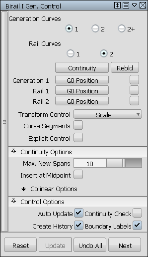

一方、Control ウィンドウはかなり複雑です。多くの場合、多数のオプションが含まれています。
さらに重要なこととして、Control ウィンドウは開いたままでツールを使用することができます。このウィンドウでパラメータを変更すると、通常、モデルは自動的に更新されます。Control ウィンドウには、Go ボタンではなく、Next ボタン(ツールの動作を最初から再開)および Update ボタン(自動実行されない場合に、ウィンドウの新しい値に応じてモデルを更新)があります。また Control ウィンドウの展開/折りたたみによって、画面スペースを効果的に管理することもできます。「画面スペースの管理」を参照してください。
一般的な Control ウィンドウ
