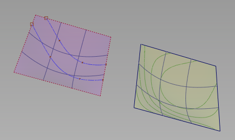

カーブオンサーフェスはシーンのXYZ空間ではなく、サーフェスのUV空間に描かれる特殊なカーブです。通常、それに沿ってサーフェスのトリムや新しいサーフェス エッジを形成するラインを定義するために使用されます。
カーブオンサーフェスにはCVはありません。カーブオンサーフェスは、カーブ上のエディット ポイントを動かして制御します。
カーブオンサーフェスは、サーフェス上に直接描いたり、既存のカーブをサーフェス上に投影したり、既存のジオメトリとサーフェスを交差させたりして、作成します。
もう 1 つの種類のカーブオンサーフェスはビジュアル カーブで、Cross Section EditorParting LineHighlights などのツールによって作成されます。これらのカーブは表示専用で、ジオメトリはアタッチされていません。
左: ジオメトリ カーブオンサーフェス。右: ビジュアル カーブオンサーフェス。
